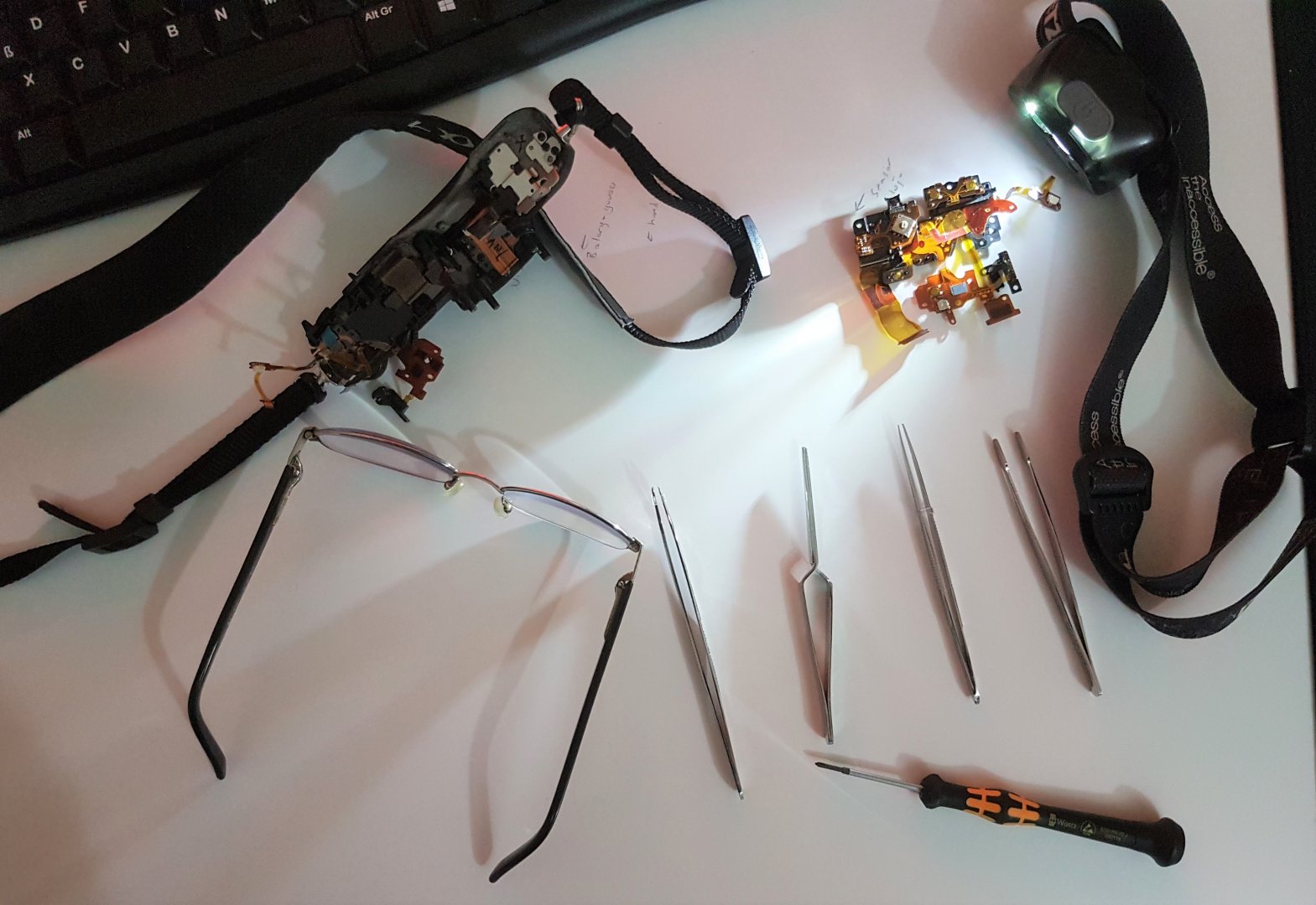

Olur da bir gün biri benzer bir problemle karşılaşır, kullanacağım malzemeler şunlar:
1- Evdeki yaşlının yakın gözlüğü - 10 santim mesafede 3-4 X yakınlaştırıyor. büyüteç ihtiyacını tamamen karşıladı
2- Vera ph 00 hassas tornavida (Alman malı iş gören bir alet)
3- Kafa feneri
4- Ceta Form hassas cımbız seti h40-r04
(kafa fenerinin aydınlattığı parça gelen kablo grubu)

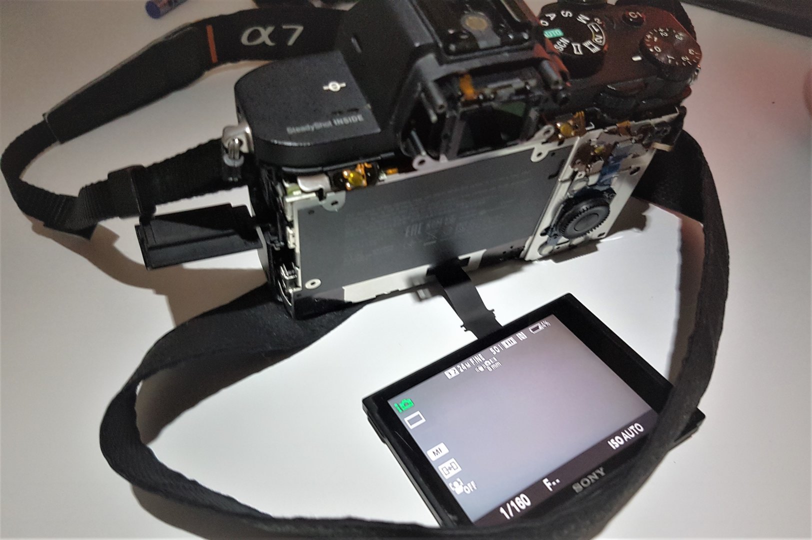

Eveet nihayet makine canlandı. titreşim vs tamamen ortadan kalktı. Kapsamlı bir test yapmadım. Henüz tüm düğmeler, tekerler çalışıyor mu bilmiyorum. Şu an için görünen tek sorun vizöre görüntü gelmemesi. İyi ki dikkat ettim yoksa makineyi boşu boşuna tamamen kapatıp tekrar açacaktım. Büyük olasılıkla vizorün flex kablosunu yerine tam oturtamadım.

işlem tamam
3 tane vida arttı :LOL::LOL::LOL::ROFLMAO::ROFLMAO:
kapamak açmaktan daha zordu
