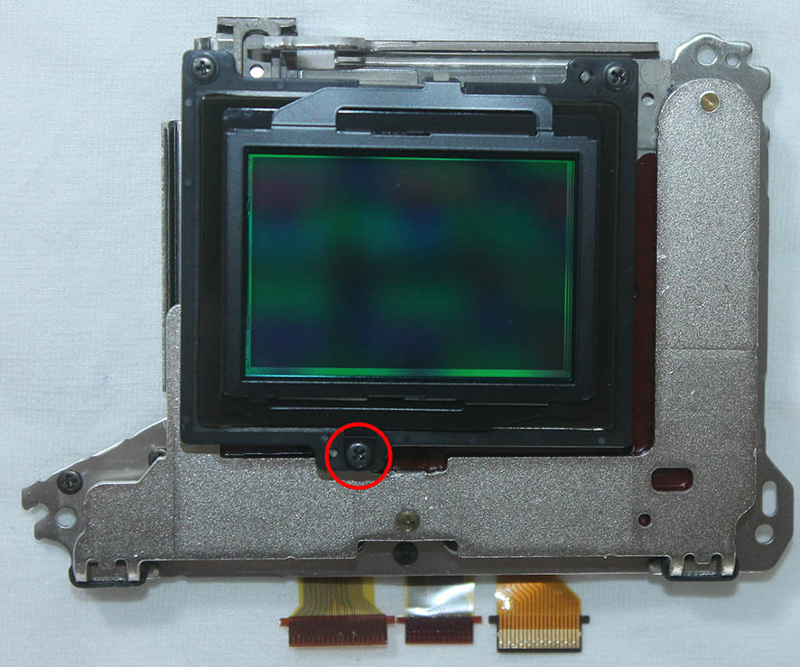

açınca yaklaşık 10 saniye boyunca traş makinesi gibi titriyordu. herhangi bir hata vermiyor, o halde çekim yapabiliyorum. konunun en başında bir fotoğraf eklemişim, ben perde takılı kalıyor sanıyordum, meğerse sensör sağ tarafa yatmış o yüzden sol tarafta bir siyahlık var.

anladim, sizin almak istediginiz parca bu sorunu giderecek mi ondan emin degilim. istediginiz parca perde ve perde motoru mekanizmasi. sorun sensoru sabit tutan mekanizmada görünüyor.

aynen ben de emin olamadım, o yüzden içini açma işine giriştim. hassas cımbız seti ısmarladım bugün, o flex kablolarla başka türlü baş edilmeyecek. hani bir ümit bir şey yerinden çıkmıştır veya sensörü tutan çerçeve kırılmıştır, ibis'i elime alınca anlaşılır diye düşünüyorum. acaba ibis tamamen mekanik mi yoksa onu da kontrol eden bir motor var mı.
aşağıdaki fotoğrafı sizin siteden aldım. bu arada çok çok faydalı olacak tekrar teşekkürler. sanırım bendeki problemin ana kaynağı burada. çünkü perde açılıp kapanıyor. akşam video çekip koyayım daha rahat anlaşılır.

tamamen manyetik. ic ice gecmis iki blok var. ic blok dis blogun icinde yuzer vaziyette. ancak sokunce anlasilabilecek bir durum. yani miknatislamayla ic sensor blogu hareket ettiriliyor.
motor vs yok. aslinda bir nevi motor mantigi fakat tahriklenen rotor, sensor blogunun kendisi oluyor.

motor olmaması açılıştaki titreşimi açıklamıyor. belki de sensör olması gereken konumda olmayınca bir şey mi devreye giriyor nedir.

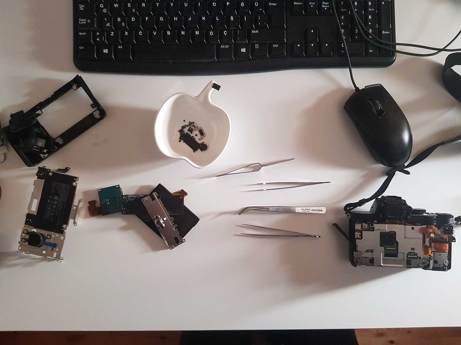

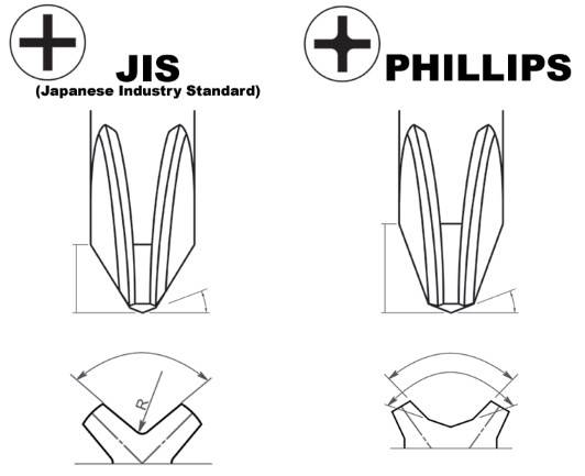

sipariş ettiğim cımbızlar geldi. flex kablolar çok kolay sökülüyor. @iugurbas hocam, belki sitedeki yazını güncellemek isteyebilirsin. PH 00 yıldız tornavida (Aslında JIS öneriliyor) ve hassas cımbız şart. (CETA FORM 4'lü set aldım) Bunu belirtmen, yazıyı okuyacak arkadaşların daha az zayiat vermesine yarayabilir.
