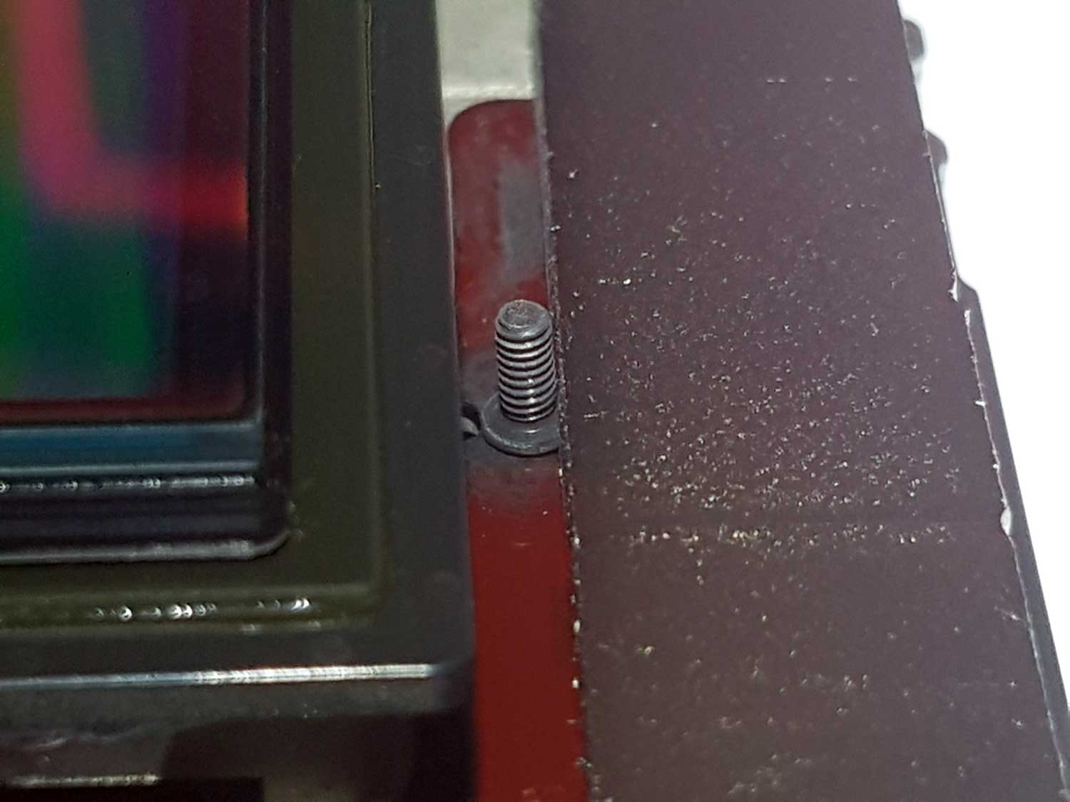

bu da kayıp vida... ibis'in hareketli par.çasının arasına sıkışmış. hareketi önlüyor. o vida nasıl yerinden çıktı olaya bakar mısınız...

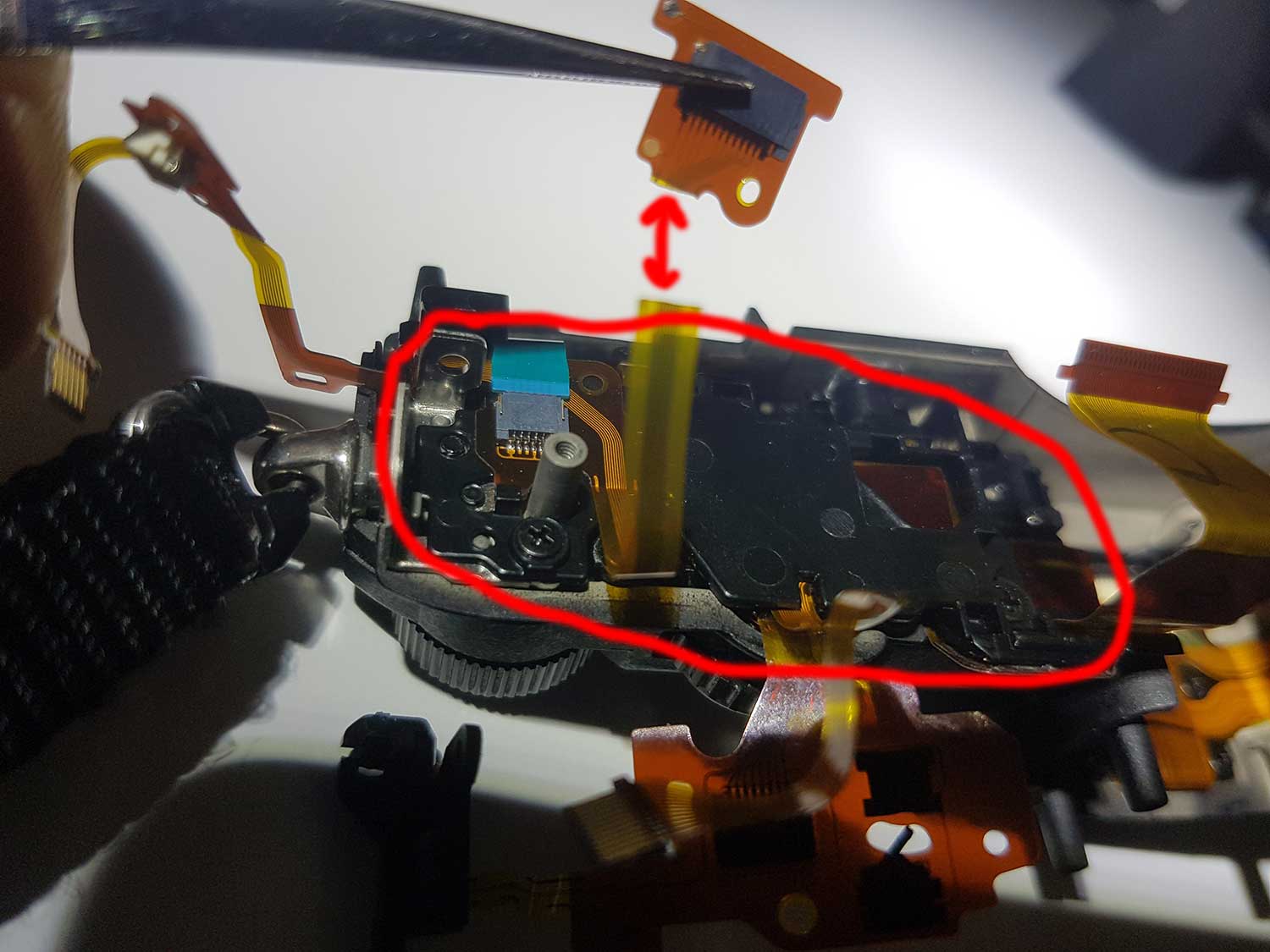

eveet arkadaşlar olmayacak şey oldu, çok kel alaka bir flex kablo bildiğiniz yırtılıp koptu ve her şey muhteşem gidiyordu.

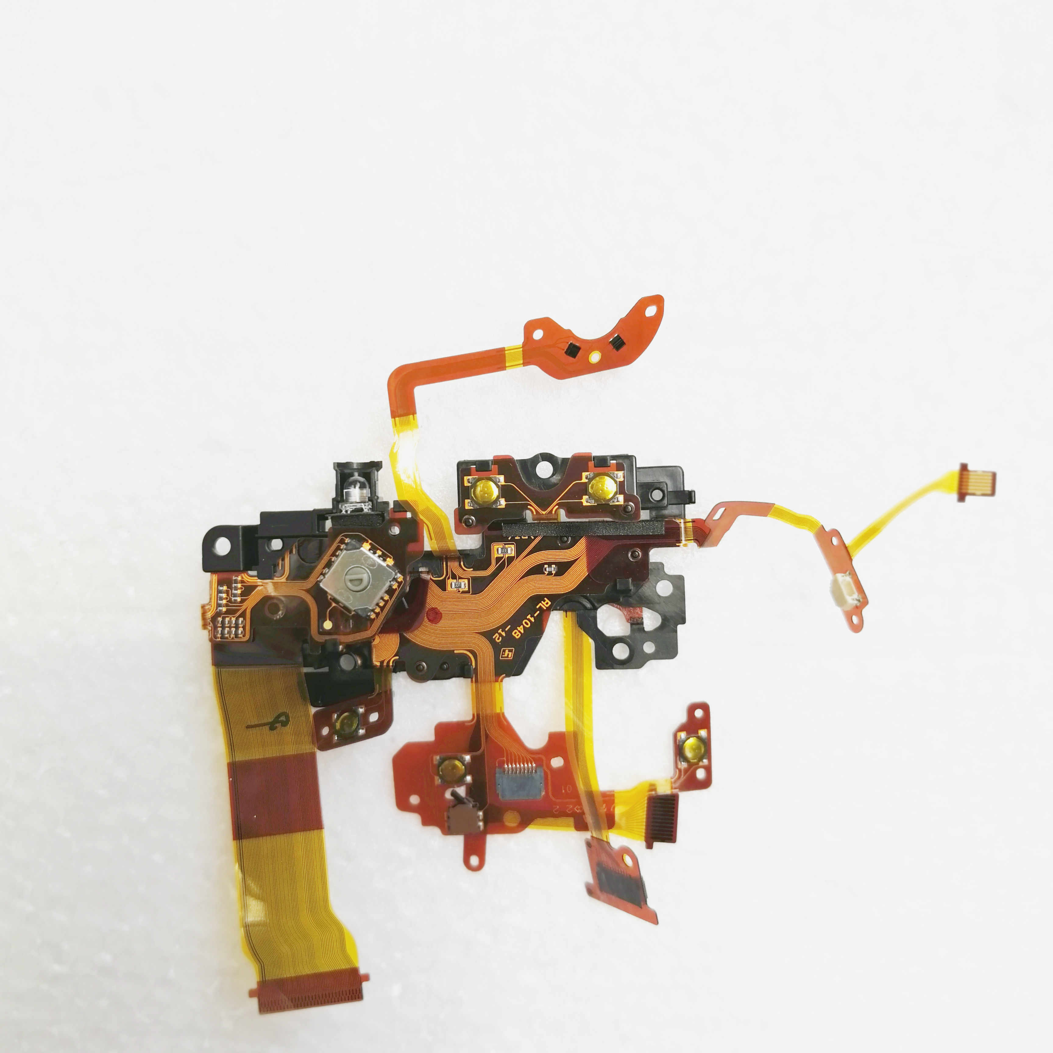

bu terslik yaşanmasaydı yarım saat sonra muhtemelen makine çalışır hale gelecekti. şimdi en az 2 ay gitti gürültüye. demek ki bu işin de cilvesi bu. ne yapalım önemli olan can sağlığı. şimdi bana parçaları gösteren bir diyagram gerek. muhtemelen bu kablo tek satılmaz, blok olarak satın almam gerekecek. bahsettiğim blok makinenin üst sağında yer alan auto/p/r, c1-c2 tuş ve tekerlerini, ayrıca deklanşörü kontrol eden blok. aşağıda yırtılan kablo ve bahsettiğim bloğu görebilirsiniz. bu konuda fikri olan, parça numarasını bulmama yardımcı olacak biri varsa çok sevinirim.
Otomatik Birleştirildi:
parçayı buldum. çok pahalı değilmiş. daha önceden zarar gören lcd flex kablosuyla birlikte aliexpress'ten ısmarlayacağım.
A7-II-A7R-II-A7S-II-Top-Cover-Shutter-Button-Flex-Cable-For-Sony-ILCE-7M2.jpg_q50.jpg
o kadar yüzdüm yüzdüm kuyruğuna geldim, işe bakar mısınız. gerçi montaj henüz bitmiş değil. umarım yeni parçalar geldikten sonra başka flex kabloları yırtmam... 1-2 ay sonra görüşmek üzere. herkese teşekkürler.

hocam parçayı buldum.
aliexpress, ebay, her yerde var. sensör çok güzel oturdu yerine. şu flex yırtılmasaydı bitmişti olay. parçayı avrupa'dan araştırıyorum, ali'den 2 ayda zor gelir.

sensör vidası ibis'in içinden çıktı.. manyetik ya, hemen çekmiş parçayı. olmasa sensör belki de çizik içinde olacaktı.
