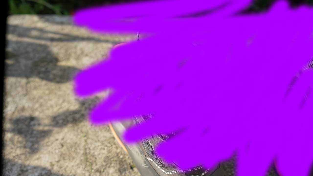

Bugün çekim yaparken makine bir anda titremeye başladı. Cep telefonları titrer ya, aynen onun gibi bir şekilde kesintisiz titremeye başladı. Titremeden önce yaptığım çekimlerde perdenin tam kapanmadığını fark ettim.

Perde olayını aşağıdaki fotoğrafta sol tarafta görebilirsiniz. Zaten videodaki eleman da hem perde ile ilgili parçayı, hem de motoru (ikisi ayrı parçalar) değiştirmiş.

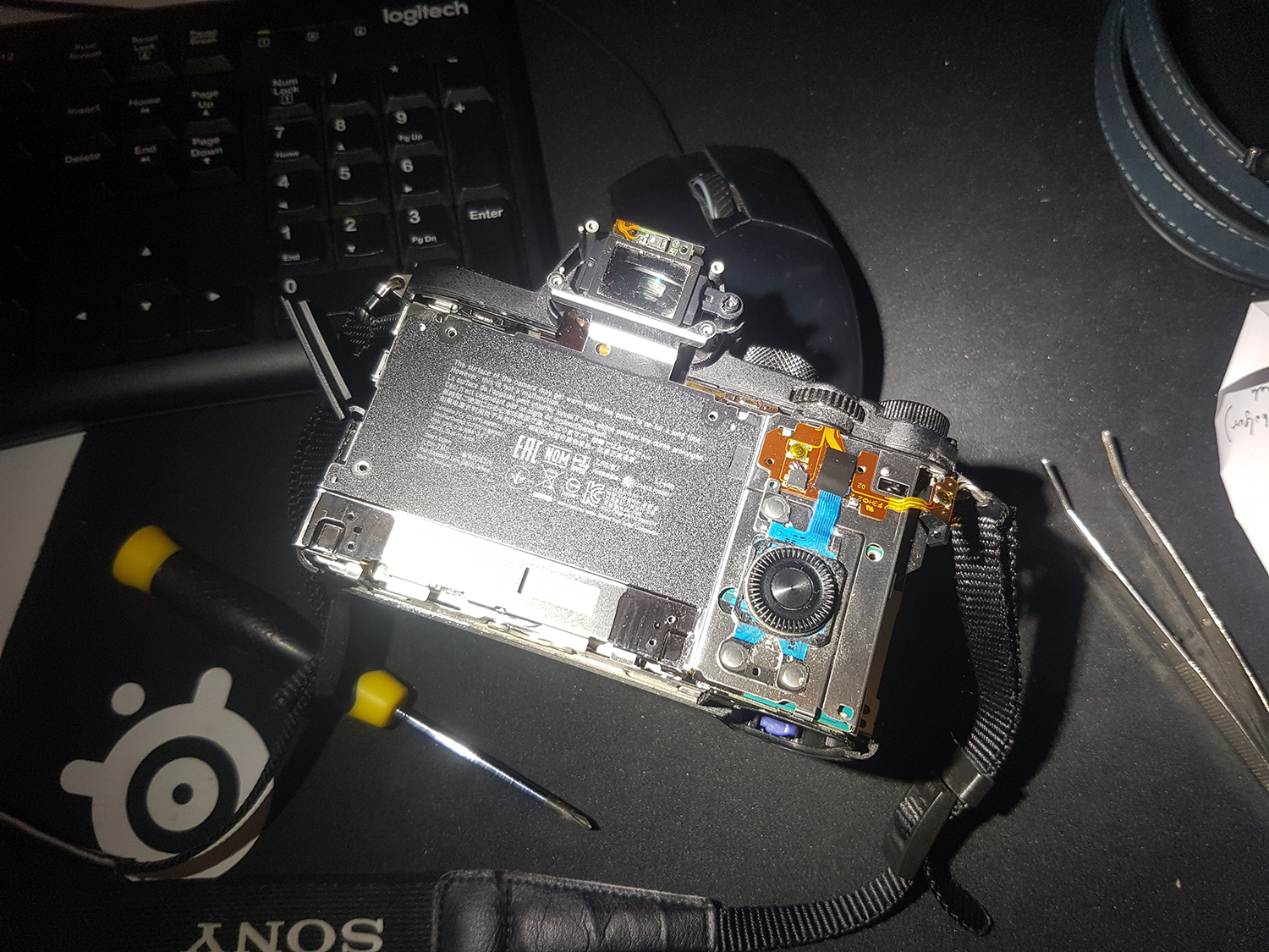

bugün kameranın bir kısmını da açtım. ancak henüz anakarta bile ulaşamadım. en büyük sorun flex kablolar. o kadar narinler ki, ilerlersem başıma daha büyük işler açabileceğim konusunda endişeliyim. hatta bir ihtimal lcd'nin flex kablosuna hasar vermiş olabilirim.
sensör yerinden kaymış. kamerayı sallayınca lıkır lıkır oynuyor. o bölüme ulaşmaktaki amacım belki bir şeyler yerinden çıkmıştır, yerine oturturum düzelir ümidi taşımam.
makinayı katman katman yapmışlar. tüm katmanları ayırmadan sensör ve perdenin olduğu bölüme ulaşamıyorsunuz ve her katmanda 3-5 flex kablo var.
aşağıdaki aşamaya ulaşana kadar (henüz ilk katman) otuza yakın farklı boyda vida sökmek durumunda kaldım ve 4 katman daha var. her katmanda kablo ve vida fışkırıyor. hadi ulaştım diyelim, nasıl toplayacağımı bilmiyorum. kompakt makinelerin de böyle bir olayı var. her şey minnacık, sıkış tıkış.
