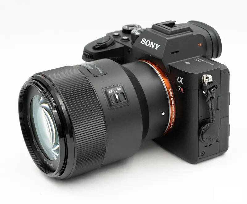

200 dolara alabileceğiniz ve üstelik otomatik odaklı full frame portre lensi; Meike 85 mm f1.8 STM. Muhtemelen bu fiyata alabileceğiniz en ucuz ve kaliteli lens.
  • Ağırlık : 405gr
  • Fiyat : 200 $
  • Diyafram: F1.8 – F16
  • Uzunluk : 95mm
  • Filtre : 67mm
  • Bıçak: 9 diyafram bıçağı
  • Düğmeler : AF/MF
  • Uzaklık min odak noktası : 85 cm
  • EXIFS iletimi

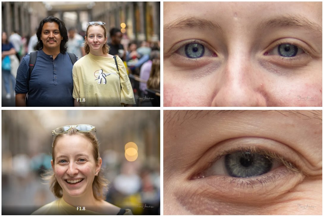

  • Vinyet etkisi F1.8'de çok güçlüdür, kademeli olarak azalır ve F5.6 civarında minimumdur

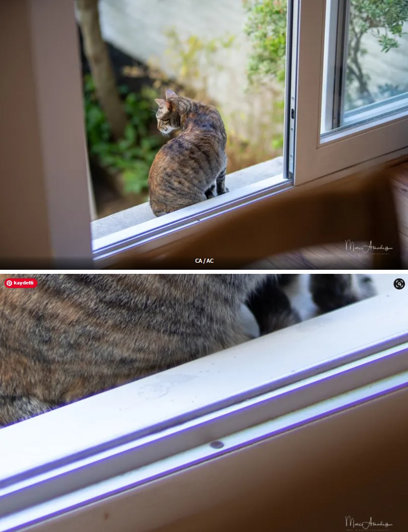

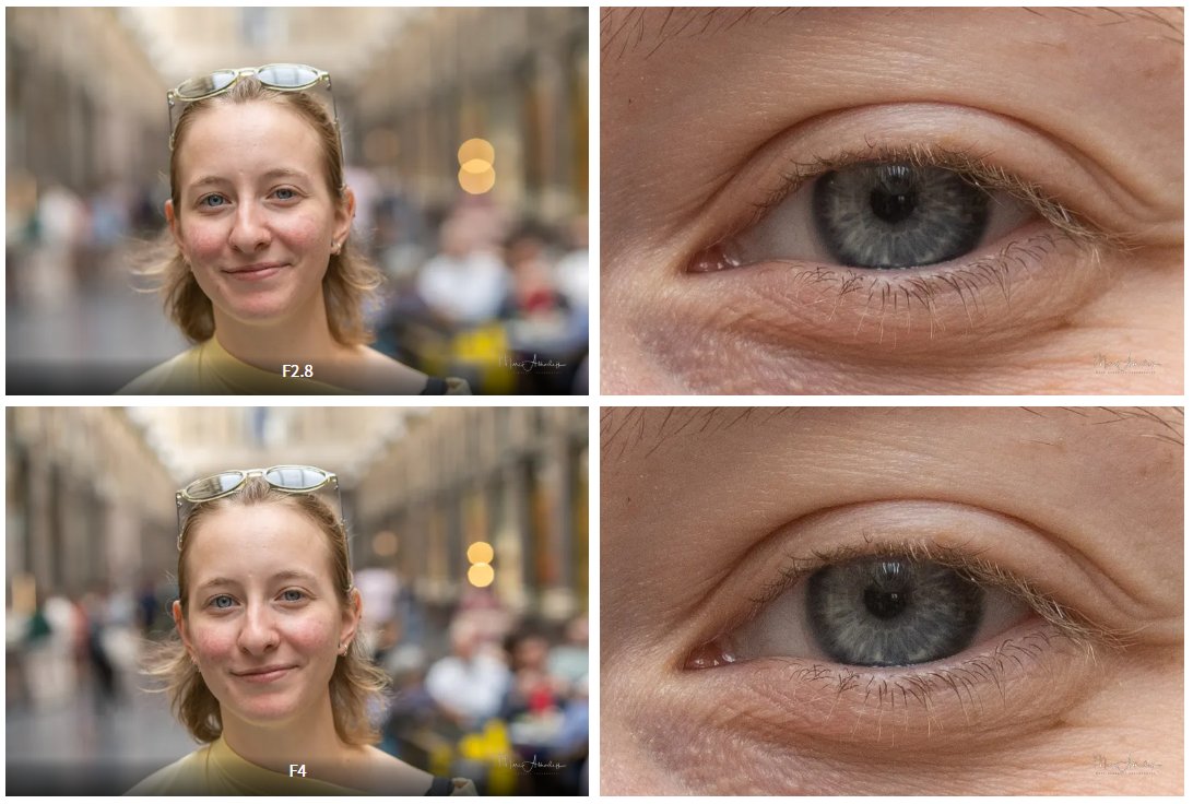

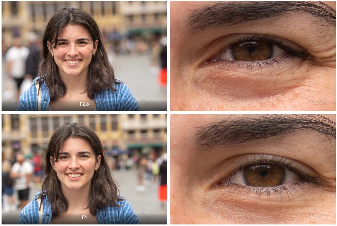

Meike 85 mm f1.8 STM ile çekilmiş örnek fotoğraflar;
Kromatik Sapma Testi;
