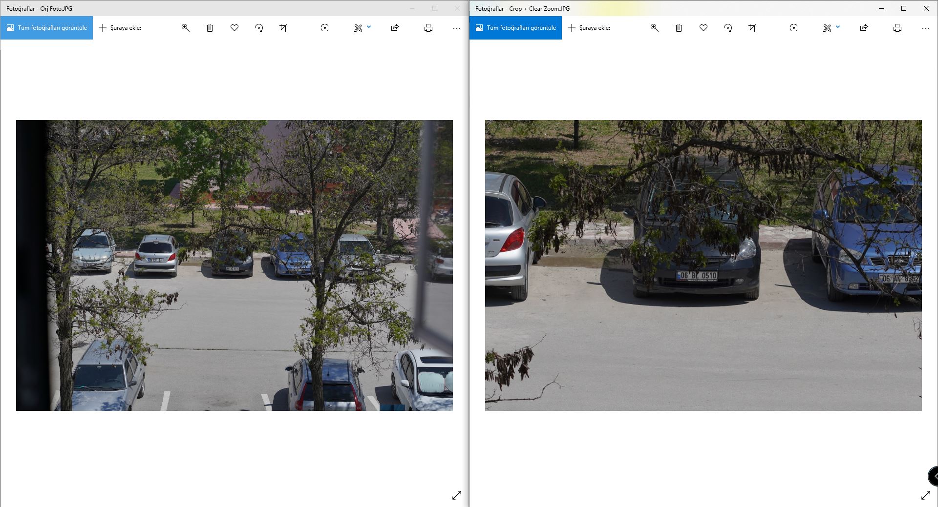

Aşağıda bulunan ilk fotoğraf 200mm f4 lens ile çekilmişken ikinci fotoğraf Clear Zoom yapılarak çekilmiş ve 400mm f4 değerine eşdeğerdir. Fotoğraflar tam boyda incelemek için üzerine tıklayın.

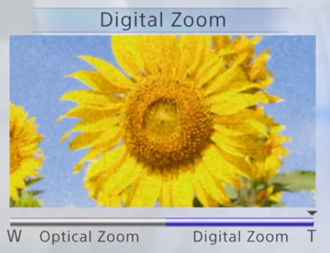

Dijital Zoom Nedir?
Bu teknik sanal olarak fotoğraf makinesinin işlemcisi tarafından gerçekleştirilir ve fotoğraf kalitesinde düşüşe sebep olur. Yukarıdaki örnekten devam edersek 400mm' ye kadar zoom yapmaya devam ettiniz ve bundan sonra artık optik zoom yapamıyorsunuz. Bu nedenle 2x Clear Zoom açtınız ve görüntünüz 800mm değerine geldi. Bundan sonra açacağınız dijital zoom işlemleri fotoğraf kalitesinden ödün vermeye başlayacaktır. Ne kadar fazla dijital zoom yapılırsa pikselleşme o kadar çok olacaktır.

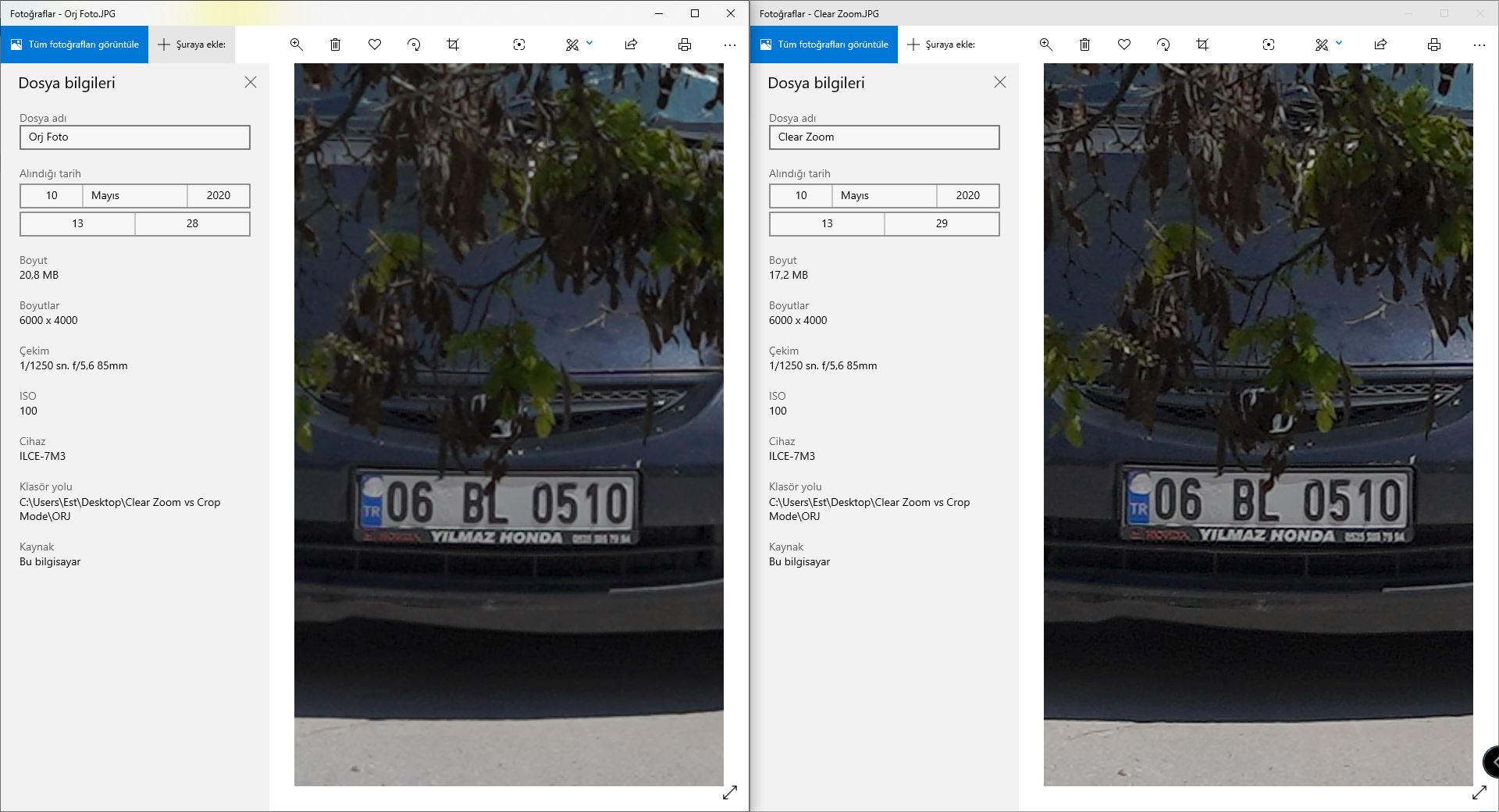

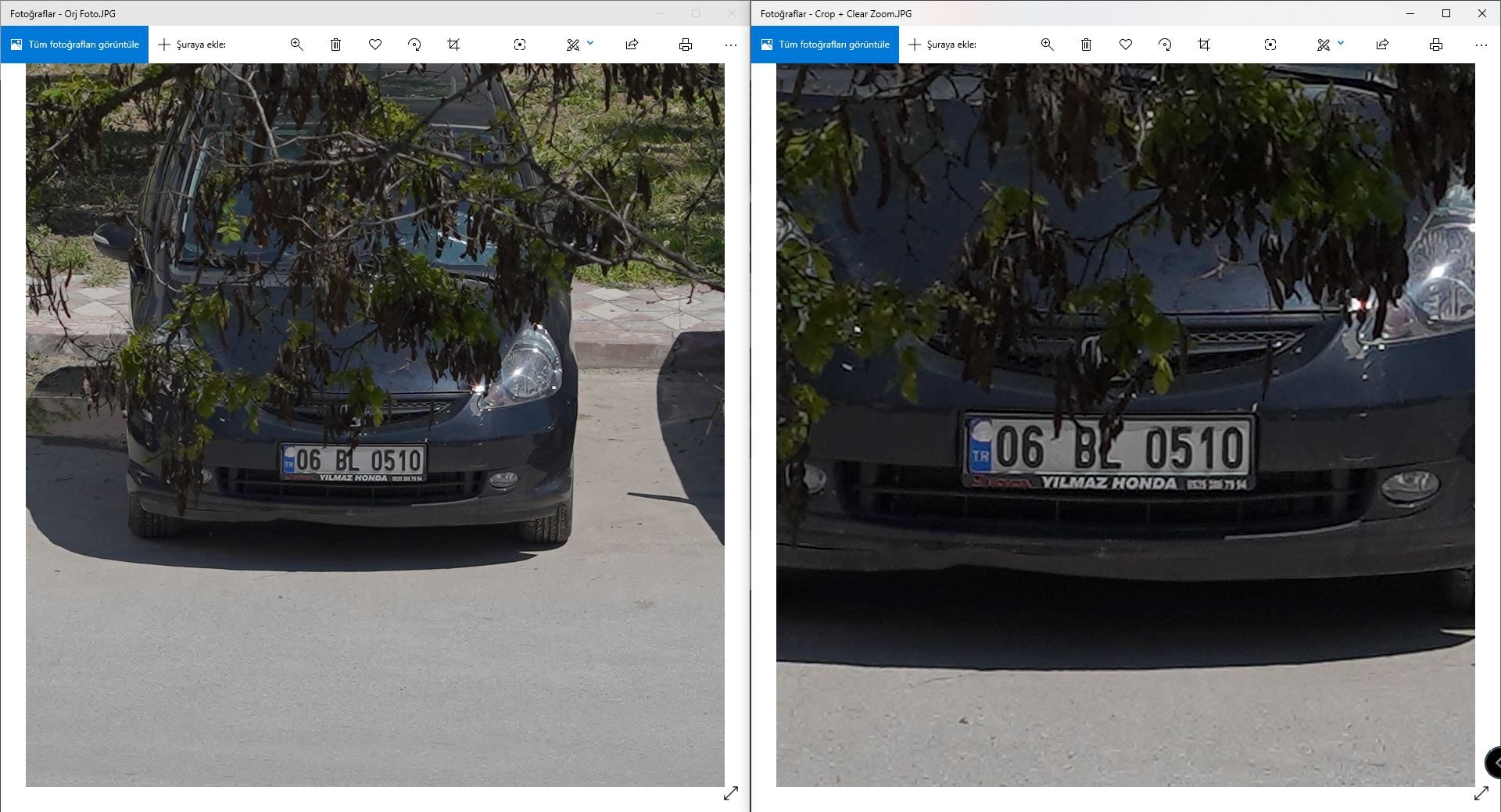

Crop Mode vs Clear Zoom?

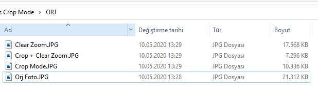

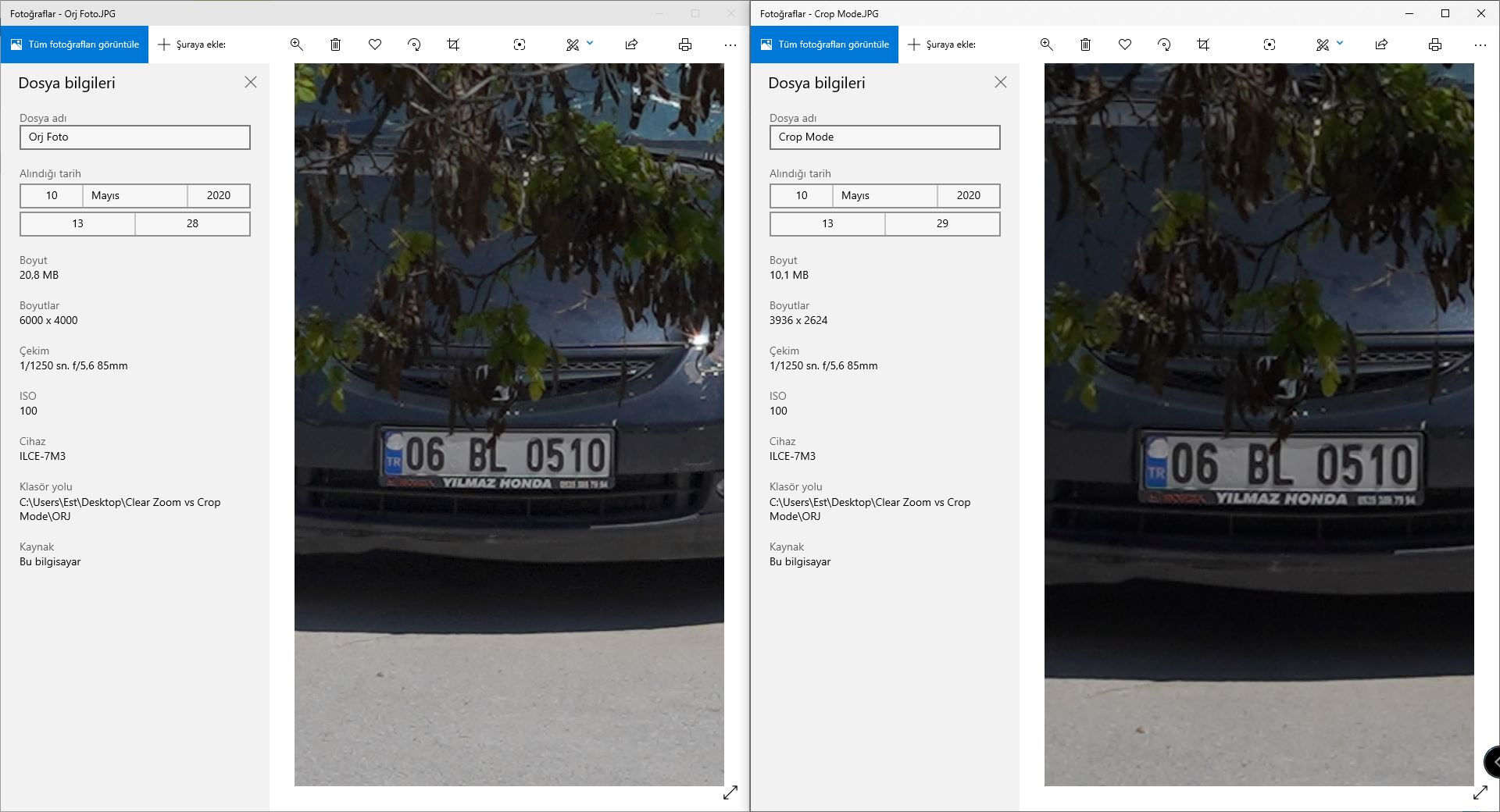

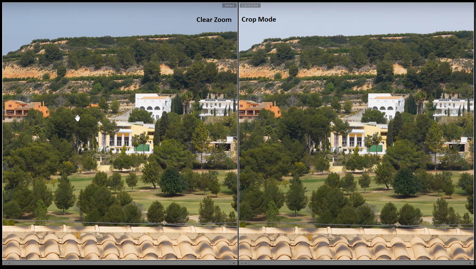

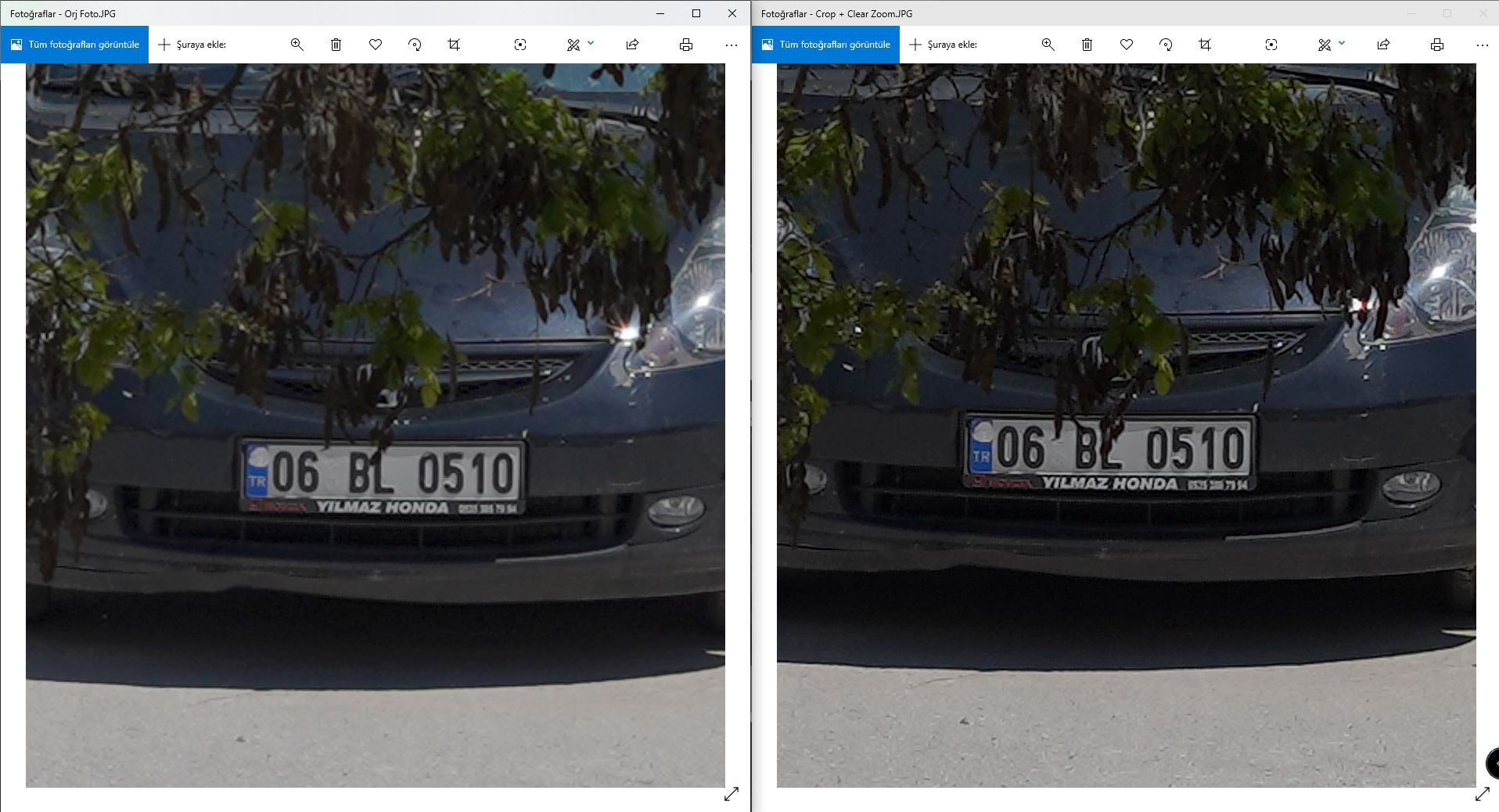

Full frame makinemizde crop mode kullanımı bildiğimiz üzere sensörün orta kısmını kullanmakta. Peki sizce crop mode ile clear zoom karşılaştırması yapılırsa hangisi daha kaliteli çıkar? İşte aşağıda da gördüğünüz üzere neredeyse fark yok ama fotoğrafları %100 boyları incelendiğinde crop mode un daha net sonuçlar verdiğini görebilirsiniz. Aşağıda ilk fotoğraf crop mode olarak çekilmiş ve ikinci fotoğraf ise clear zoom yapılmıştır. İki fotoğrafa tam boyda bakmak için üzerine tıklayın ve daha fazla detay için aşağıdaki videoya da bakabilirsiniz.
