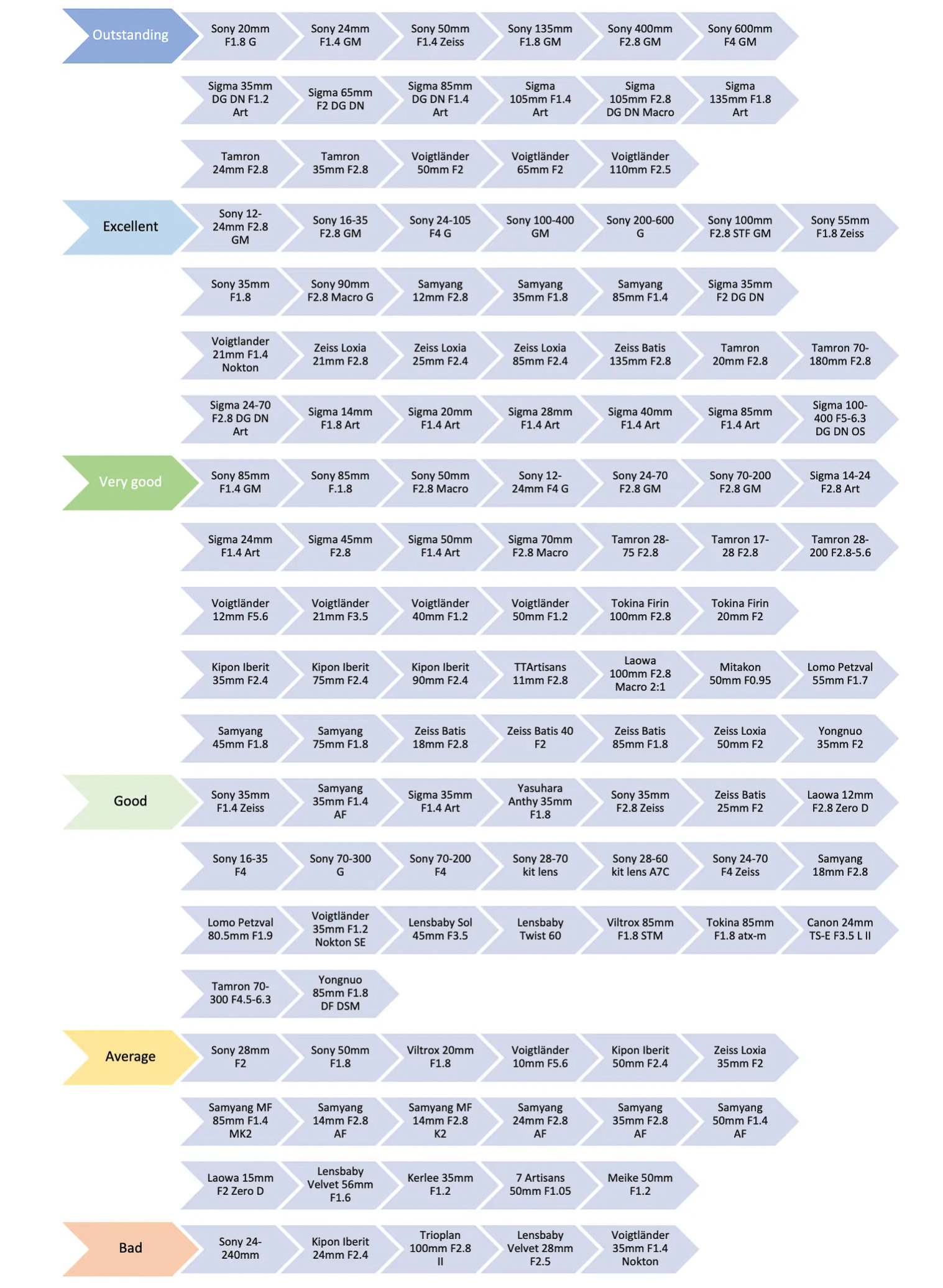

Anladığım kadarıyla performans için direkt e Mount lenslere yatırım yapmak daha mantıklı. Üst sıradaki lenslere bakıyorum bende. Özellikle 135mm f1.8 ve 105mm f1.4 , 85mm f.14...
Tabloda 24-70 f2.8 GM ve 70-200 f2.8 GM'nin very good olması ve buna rağmen de Sony 35mm f1.8 crop lensin exellent olması beni şaşırttı. Puanlar nasıl değerlendirilmiş bakmak lazım. Ama sonuç araya adaptör girdiği an verim düşüyor. Bugün mesela yine bir çekim oldu. FE85mm takılı iken video kaydı almak zorunda kaldım. Continuous focus takibi inanılmaz. Atlamıyor kaçırmıyor.
Dediğin gibi E-Mount olsun adaptörsüz olsun. Sigma olabilir Tamron olabilir. Manuelcilere sorsan "ben manuel lens kullanıyorum GM de kim oluyor" der. Kafamın almadığı konudur :)

listeye gore outstanding klasmanina giren tamron 24 ve 35mm lensler beni sasirtti. eger gercekten boyleler ise f/p olarak rakipsiz olmalilar.
fiyat olarak fe 1.8/85’in 2/3 fiyatina.
(tamron 24mm di III OSD M1:2 bu lens sanirim listeye giren.)
Keskinlik takıntısı oldu valla :) Açıkçası sen birebir sahadasın. Bu arada listedeki Sony 35mm f1.8 Sony' nin yeni çıkarttığı lensi. Üzerinde fn tuşu olan. Prime olduğu için o listede olması olası.

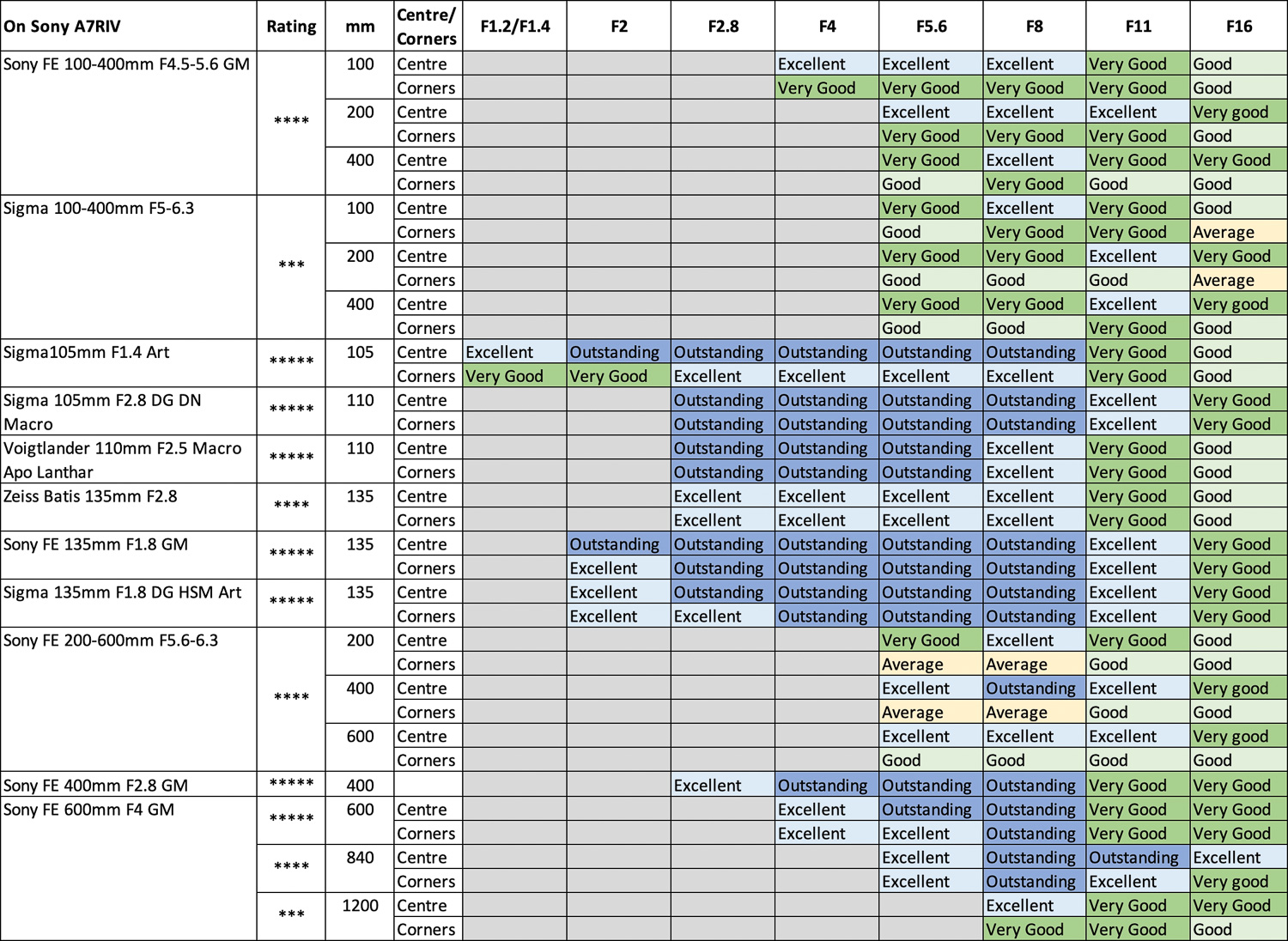

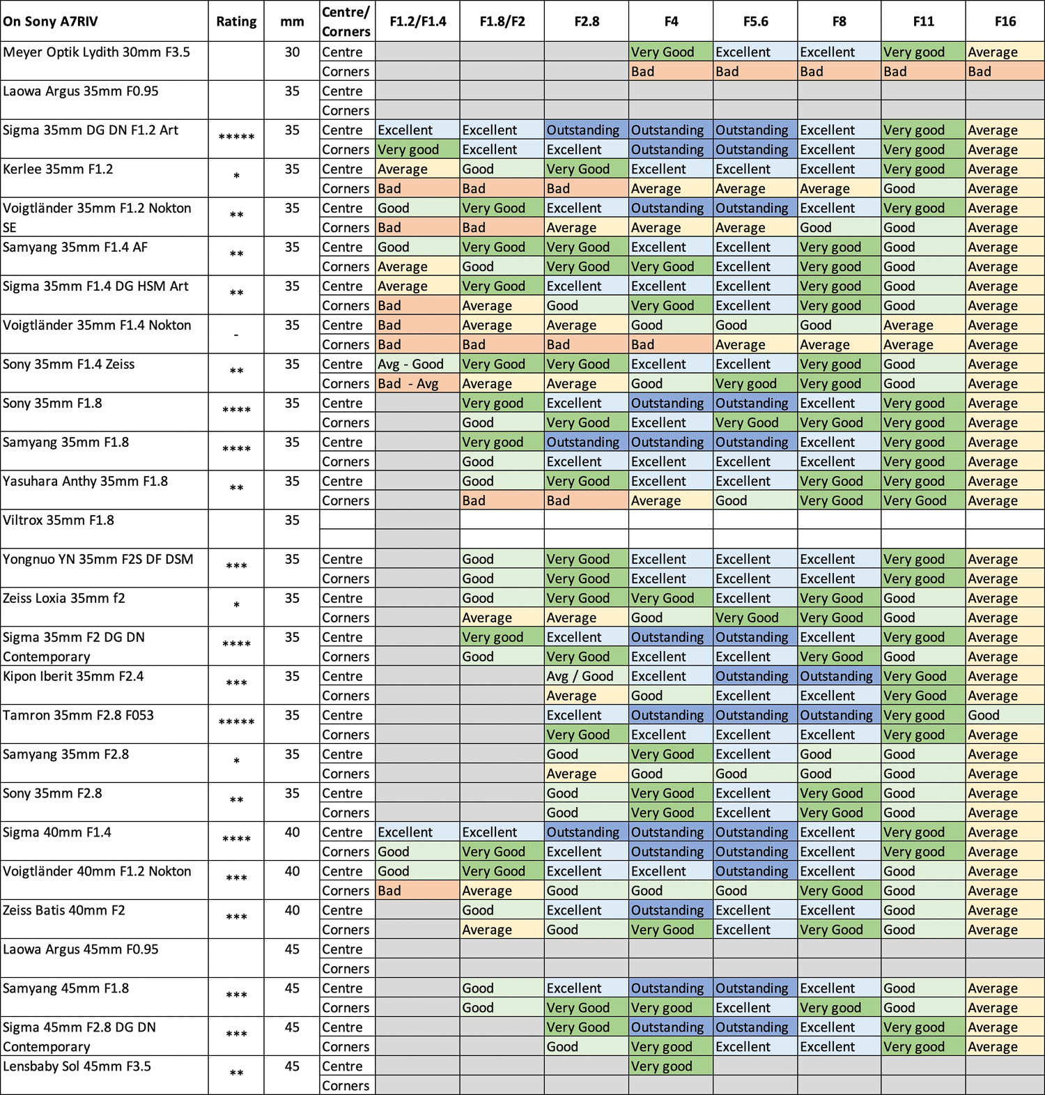

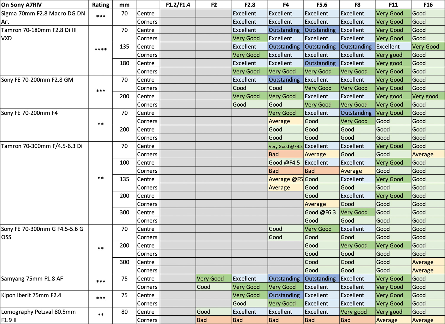

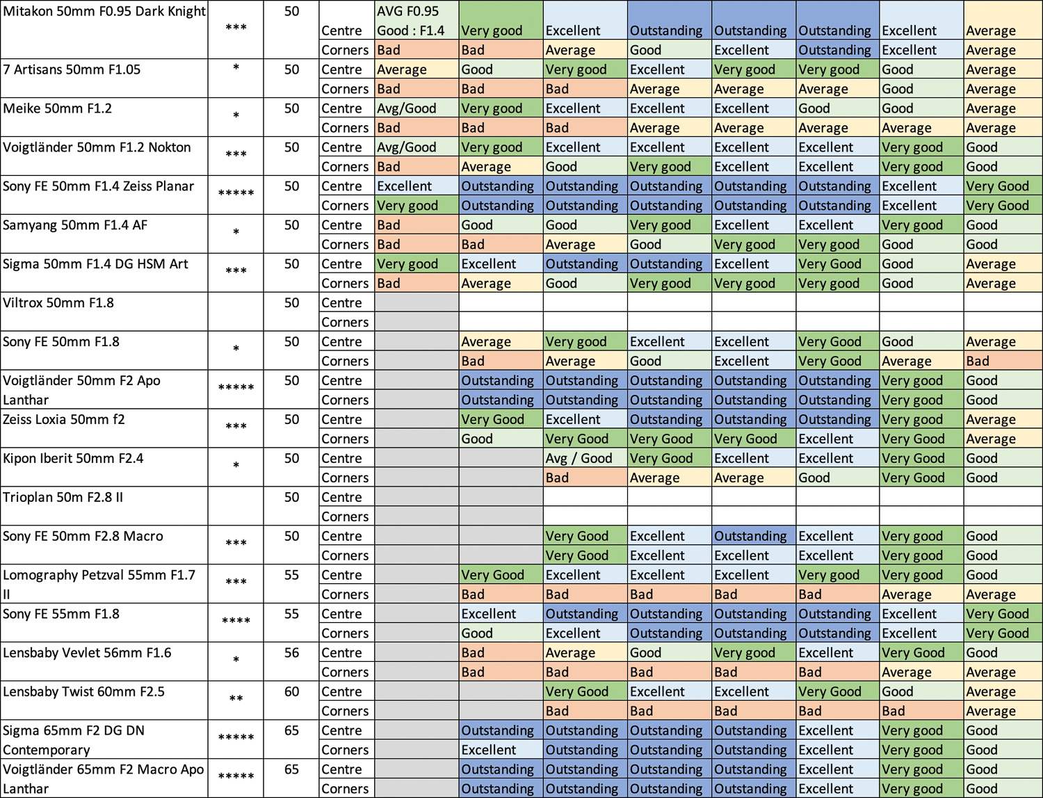

Bahsi geçen testin daha detaylı sonuçları:

Özellikle takip ettiğim; NewYork, London, Melbourne, Toronto gibi şehirlerde ki fotoğrafçılar Sigma serisini kullanıyorlar. Liste de Outstanding seviyesinde ki 85mm f1.4, 135mm f1.8, 105mm f1.4 lensler için bütçe ayırıyorum :) Adaptör olayını bir kez daha düşündüm vazgeçtim :)) Teşekkür ederim bu arada kullanıcı yorumları çok önemliydi.
