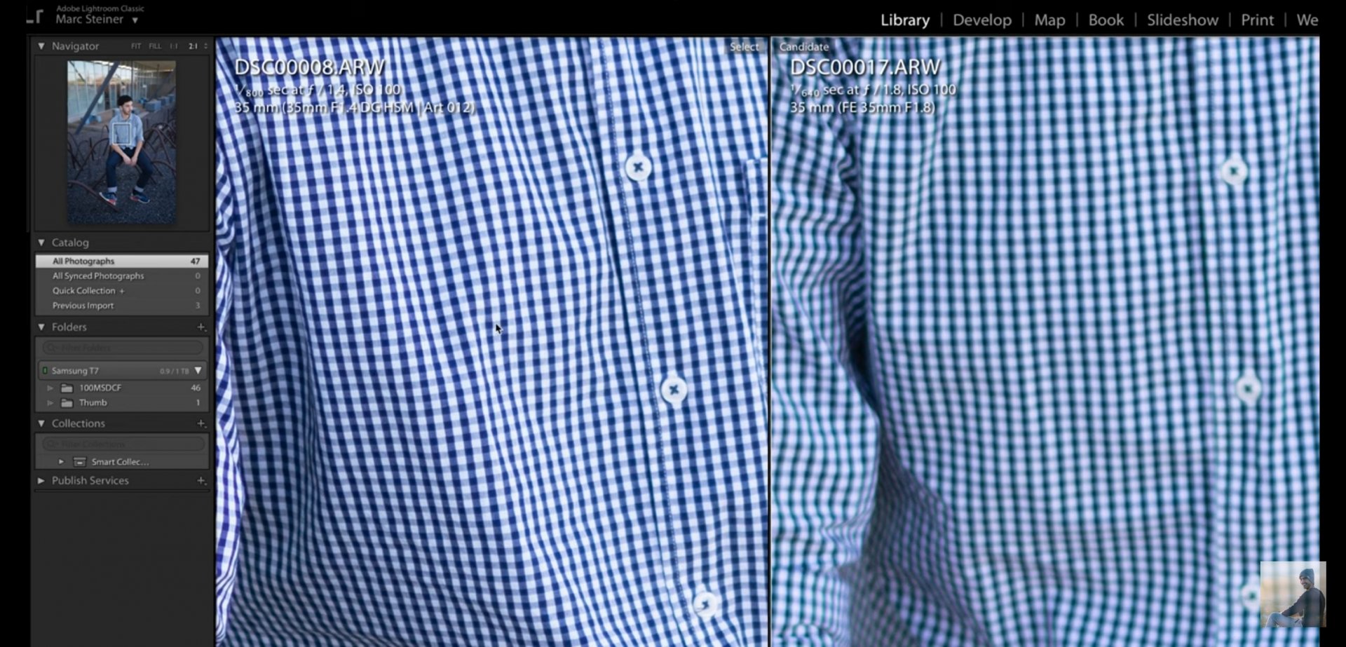

Netlik olarak dediğim bu resimdeki inceleme.onun dışındaki incelemelerde evet keskin ve başarılı bir lens ama dediğim gibi Sigma ikinci eli 4650ye bulmuştum o kaçtı ama 5000 civarı var.sony 1.8 ise 4400 aradaki fark bu kadar azken ister istemez sigmaya yöneldim.Herhalde Sigma alacak gibiyim

İlginç geldiği için araştırayım dedim. Attığınız resmin videosunu izledim. Orada Sony FE 35mm f1.8 lenste odak hatası yapılmış gibi geldi bana. f1.4'ten daha fazla bokeh nasıl vermiş gömlek üzerinde? diye düşününce garip geliyor.
Farklı bir iki videoya daha baktım ama tam bulamadım. FE lensler genel itibari ile çok keskin sonuçlar veriyor. Forumda konusu vardı FE 85mm f1.8 lens Batis 85mm f1.8 den daha keskin sonuçlar veriyor mesela. FE'lerin genel sorunu color fringing, mor saçaklanma gibi durumlar zaten görmüşsünüzdür. Diyafram önceliğiniz olduğu için Sigma sizin için en iyi çözüm olacaktır.
