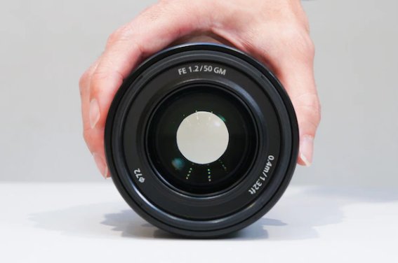

Pazara birçok geniş diyaframlı prime lens getirdik, ancak tüm dünyadaki müşterilerimizin daha hızlı bir geniş diyaframlı lens istediğini biliyorduk.
"En büyük talep ise 50 mm "standart" F1.2 G Master içindi."
Geniş diyaframlı bir F1.2 lens geliştirirken, lensin kullanımı gerçekten kolay kalmasını sağlarken, G Master serisinin yüksek çözünürlük ve bokeh seviyelerini korumamız gerektiğini biliyorduk.
Diyafram boyutuna öncelik verirsek ve lens çok büyük ve ağır olsaydı, E-mount sisteminin temel avantajı olan lens gövde kombinasyonunun kompaktlığını ve hafifliğini kaybederdik. Optik özellikleri ne kadar mükemmel olursa olsun, kamera gövdelerinin olağanüstü otomatik odaklama sistemlerinden maksimum performans elde edemeyen veya otomatik netleme kullanamayan bir lens, müşteri memnuniyeti açısından iyi olmayacaktı
Otomatik odaklama performansından ödün vermeden ve kullanım kolaylığı ve taşınabilirliği korurken α tarihindeki en hızlı F1.2 numaralı otomatik odaklama lensini elde etmek için Sony'nin en son teknolojiden yararlanmamız gerekiyordu. Mükemmel optik performansına ek olarak, bu lensi ele geçiren müşterilerin, geniş diyaframlı bir F1.2 lens için otomatik odaklama işleminin ne kadar hızlı, lensin ne kadar hafif, hızlı ve sessiz olduğuna şaşıracağını düşünüyorum.
Bence bu F1.2 lensinin α serisine eklenmesi, içerik üreticiler için çekim olanaklarının kapsamını başka bir seviyeye taşıyor. Portre ve düğün çekimlerinden manzaralara kadar hem profesyoneller hem de amatörler tarafından çok çeşitli durumlarda kullanılabilen bir lenstir.
Yeni FE 50 mm F1.2 GM lensi bununla karşılaştırarak, F1.4 ve F1.2'nin maksimum diyaframları arasındaki fark kulağa küçük gelse de, aslında tam bir yarı duraktır, F1.2 lensin ekstra ışık toplaması yaklaşık % 17 daha büyük etkili bir diyafram (çap) veya yaklaşık% 40 daha büyük bir diyafram alanı gerektirir ve kompakt bir F1.2 lensi gerçekleştirmede büyük tasarım ve üretim engelleri sunar.
Bu sorunun üstesinden gelmek birçok yeni zorlukla karşı karşıyadır.
Bunlardan biri, lensin F1.2 olmasına rağmen, Sony'ye özgü bir teknoloji olan birden fazla XA (aşırı küresel) lensin benimsenmesiyle ön lens elemanının boyutunu aşağıda tutmaktı. Bu, ön lens boyutunu artırma ihtiyacını önledi ve daha büyük çaplı lenslerde ortaya çıkan sapmaları iyice telafi etmemizi sağladı. Sapmaları tam olarak bastırmak için, minimum odak mesafesi de dahil olmak üzere tüm odak aralığında sapmaların optimum telafisi için iki odak grubundan oluşan bağımsız olarak yönlendirilen bir yüzer odak sistemi benimsenmiştir.
Odak sürücüsü, yüksek itme ve sessizlik kombinasyonuyla Sony'nin tescilli XD (aşırı dinamik) Lineer Motorunu benimser. Hassas kontrole sahip bu kompakt doğrudan tahrikli aktüatörlerden dördü, odak grubu tasarımının üstün sapma telafisi sağlayan birden fazla öğe içermesini sağlar.
Sonuç, mevcut Düzlemsel lensle aynı olan sadece 4,38 inç (108 mm) uzunluğunda ve sadece 27,5 oz (778 g) ağırlığındaki bir lenste, kameranın otomatik netleminden maksimum hız, doğruluk ve izleme performansını çıkaran G Master düzeyinde çözünürlüğe sahip bir lenstir. Hem profesyoneller hem de meraklılar için çok değerli olacağını umduğumuz daha önce hiç olmadığı gibi bir F1.2 lens ürettiğimiz için büyük gurur duyuyoruz.

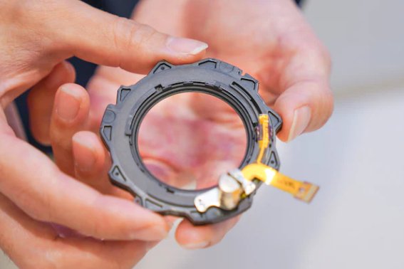

Yumuşak ve güzel bokeh de 11 bıçaklı dairesel diyafram açıklığından kaynaklanmaktadır. Diyafram ünitesi, tamamen açık olan iki durakta bile neredeyse dairesel bir formu korumak için yeni geliştirildi.
F1.2 geniş bir diyafram açıklığı olduğundan, geleneksel bir tasarımda diyafram bıçakları da doğal olarak büyük olacaktır.
Diyafram açıkken, büyük bıçaklar optik yolun dışındaki bir kaçış alanına ve lensin dış çapını artıran etkili çapın ötesine taşınmalıdır. Diyafram ünitesinin boyutunu düşük tutmak için bıçakların şeklinden tahrik mekanizması bileşenlerine kadar her şeyi sıfırdan tek tek yeniden tasarlamamız gerekiyordu.
Diyafram birimi diyafram değerini ve pozlamayı belirlemede son derece önemlidir. Bileşenlerinin küçültme, her birinin işlenmesinde ve montajın doğruluğunda daha yüksek hassasiyet gerektiği anlamına gelir. İşleme ve montaj süreçlerini iyice yeniden inceleyerek hem minyatürleştirme hem de hassasiyet elde edebildik.

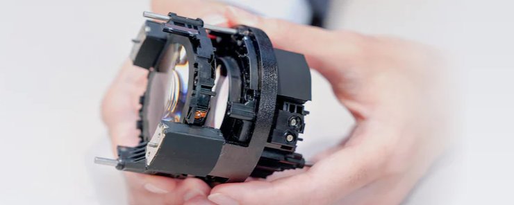

Mizuno: Odak sürücüsü hakkında daha fazla bilgi eklememe izin verin.
Her şeyden önce, bu lens, iki odak lens grubunun her birine iki motor atanan toplam dört doğrudan tahrikli XD Lineer Motor kullanır.
Her motor, Sony'nin tescilli motor tasarım simülasyonundan elde edilen verilere dayanarak tasarlanmıştır.
Motor tasarım simülasyon teknolojisindeki gelişmeler, yüksek verimli motorlar geliştirmeyi mümkün kıldı - ciddi boyut kısıtlamalarına rağmen yeterli güç üretti ve çeşitli zorlu ortamlarda yüksek güvenilirlik elde etti. Bu lense en uygun spesifikasyona ve boyuta sahip motorlar tasarlama yeteneği, performansa ödün vermeden kompaktlığa katkıda bulundu.
Normalde, döner tip aktüatörler ağır odak gruplarını sürmek için kullanılır, ancak döneri doğrusal harekete dönüştüren kamlar ve dişliler kaçınılmaz olarak güç kaybına neden olur. Ve birçok mekanik parçanın dahil olması gürültü ve titreşim yaratabilir.
Bu, hedeflediğimiz yüksek performanslı F1.2 lens için işe yaramazdı, bu yüzden odak gruplarını doğrudan ve doğrusal olarak yönlendirebilen küçük ama güçlü motorlar kullanmaya karar verdik - düşük gürültü ve titreşimle yüksek hıza sahip XD Lineer Motorları benimsedik.
Bununla birlikte, doğrusal tip motorların yüksek hızlı ve yüksek hassasiyetli otomatik odaklama gerçekleştirmek için bir hız azaltma mekanizması olmadığından, son derece duyarlı kontrol gereklidir.
Özellikle, daha önce bahsettiğim dört sensör, odak gruplarının konumlarını tam olarak algılar ve bu konumsal verileri, yanıt hızını artıran ultra hızlı bir geri bildirim döngüsünde kontrol sistemine sağlar. Bu aynı zamanda Sony'nin tescilli kontrol simülasyon teknolojisini de kullanır. Lens hareketi ve durdurmanın birçok deseni iyice ve tekrar tekrar simüle edildi, gerçek donanım üzerinde test edildi ve analiz edildi. Son olarak, hızlanmadan frenlemeye kadar bu lens için en uygun olan düzgün bir aktüatör hareketi sağlamak için ayarlama yapıldı.
Bu ince kontrol, lensin hareket edip etmediğini sorgulayabileceği ölçüde sürücü gürültüsünü ve titreşimini azaltır. XD Lineer Motorlar, maksimum otomatik netleme hızı ve yanıt hızı sunmak için yazılım kontrollüdür ve üstün optik performansa sahip kompakt bir lens oluşturmamızı sağlar.
