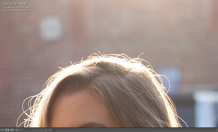

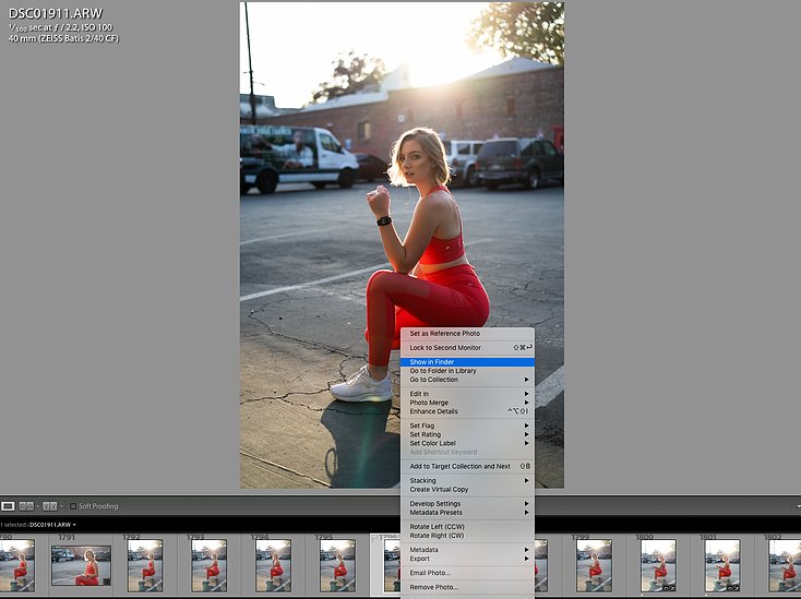

Zeiss 40mm Lenste de "PDAF Striping İssue "Meydana Gelmiş
Yukarıdaki repair tool u kullanarak sorunu düzeltmiş.
