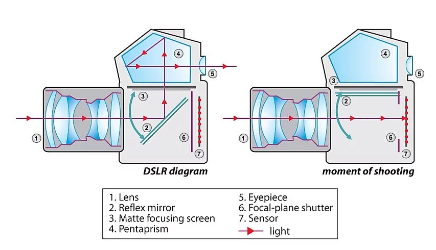

Optik Vizör (OVF) Nedir?
Optik vizör DSLR kameralardaki vizör çeşididir. DSLR kameralar bildiğimiz üzere aynalı sistemler olarak sınıflandırılmakta ve bu kameralarda bulunan optik vizöre gelen görüntü direk objektiften geçtikten sonra belli bir kırılıma uğrayarak hedefe yani vizöre ulaştırılır. Deklanşöre bastığımızda ayna çekilerek ışık direk sensöre ulaşmış olur ve bu sayede görüntü kaydedilmiş olur.
